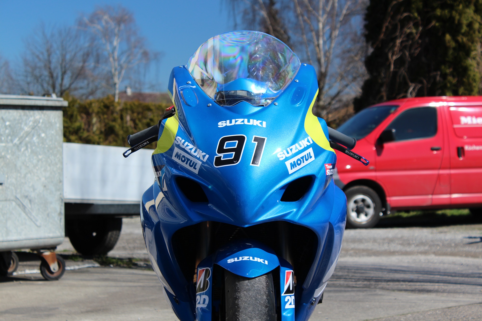

Hey Thomas,
das sieht doch schon mal gut aus!
Aber was ist denn mit dem zweiten "U" passiert?
Das sieht etwas trichterförmig aus...:o

Danke :D
Freu mich auch schon irre das Teil dann wieder zu Bewegen, Optisch passt es nun gut.
Wie gesagt, ein Mist zum kleben, aber da sieht es nur wegen dem Blickwinkel so aus ;)
Aber ja, ganz Perfekt ist es nicht, bei näherer betrachtung :D

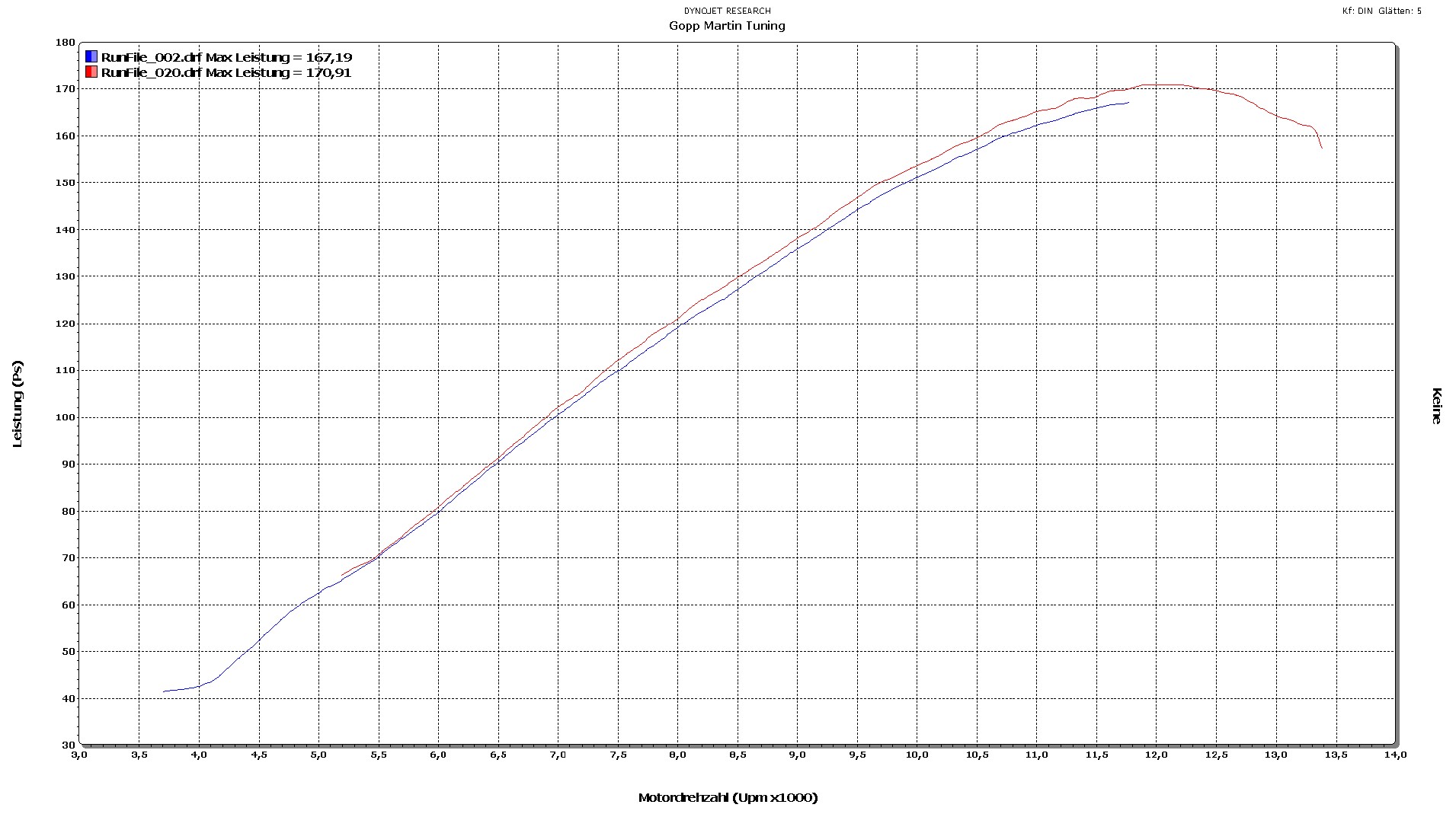

So, war eben beim Mechaniker,
Gabel ist nun endlich Fertig!
Dicht, Standrohre hatten leichte Macken, wurden raus Poliert, und Hydrostops wurden entfernt.
Er sagte mir auch noch dass die Druckstufe bearbeitet wurde, aber in wie fern das gut ist kann er nicht sagen :D
Also Gabel einbauen und Perfekt :D

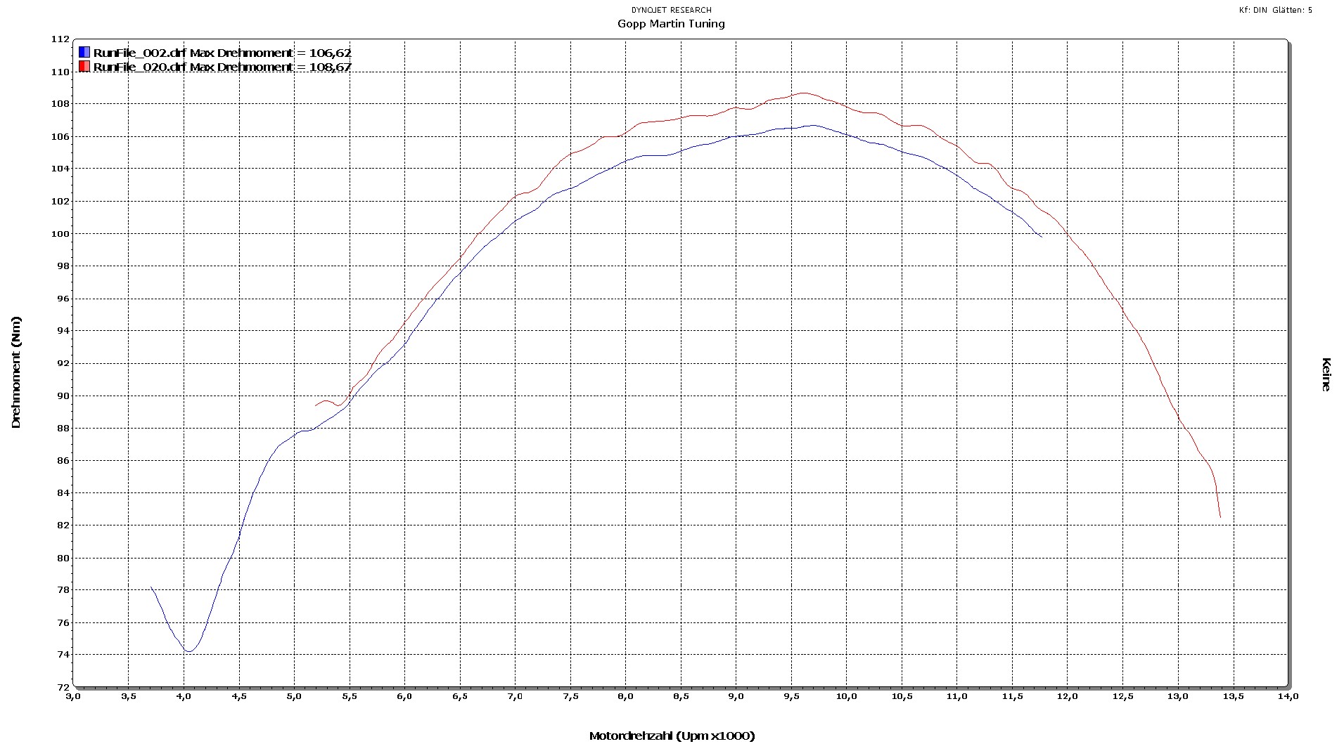

Und habe endlich das Leistungsdiagramm bekommen.
Jeweils Eingangs- und Aisgangsmessung.
Und sie dückt fast 171PS am Hinterrad [emoji14]
Sau viel für ne Gixxer. Zum Vergleich zeigte er mir noch ein Leistungsdiagramm von einer gemachten Gixxer, andere Kolben, Kurbelwelle, Pleuel, Nockenwelle,... Die hat gerade mal 1 ps mehr als meine.
Daher vermutet er dass mein Motor wohl nicht mehr ganz Original sein wird, ansonsten waren die stärksten Gixxer mit Standart Programm (PC, Auspuff,...) bei 167PS.
Und am Wochenende stelle ich sie kurz auf den Prüfstand zum testen ob auch alles Funktioniert seit dem Crash, dann bin ich Startklar :)

Wow das sieht ja super aus :up:
Die 170 PS hat sie am Rad anliegen?
Was hast du für den Prüfstandslauf bezahlt? (Per PN)

Jop, beide Diagramme sind nur die Radleistungen, gemessen mit Micheline Slicks, mit einem "Prüfstandreifen" wärens wohl ein paar kleine PS mehr gewesen.
Also echt nicht ohne die Leistung. Vorallem da sie Leistungstechnisch locker mit einem gemachten Gixxer Motor mit hält.
Sonst hat eine Originale k7 gerne mal nur 159ps am Rad...
Wobei die Leistung sowieso immer Überbewertet wird. Bin mir sicher das eine Aktuelle Gixxer mit diversen bearbeitungen Rundenzeittechnisch gut einer bmw nach kommt, trotz 15-20ps weniger Spitzenleistung
PN kommt ;)

Was hast du alles Motortechnisch gemacht?
Thomas91
Thomas91
03.07.2011
6.295
Vorarlberg
GSX-R750 K8
Was ich weiß,
-Remus Komplettanlage
-PC V inkl QS
-Ecu von jeglichen Begrenzern und Drosseln befreit, und Drehzahlbegrenzer um 500u/min Angehoben
-Sekundärluftsystem deaktiviert
Also Standart dinge. Geöffnet wurde der Motor nicht, wie gesagt, Mechaniker vermutet sehr stark, dass da das eine oder eindere gemacht wurde.

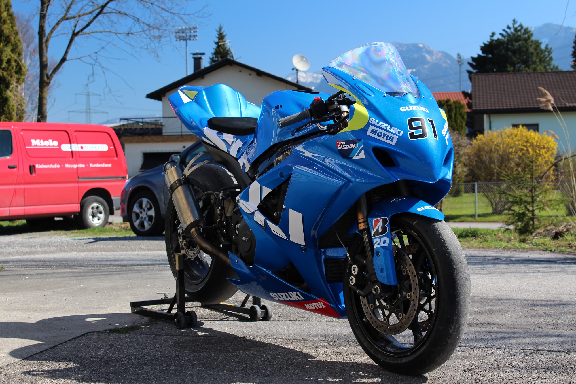

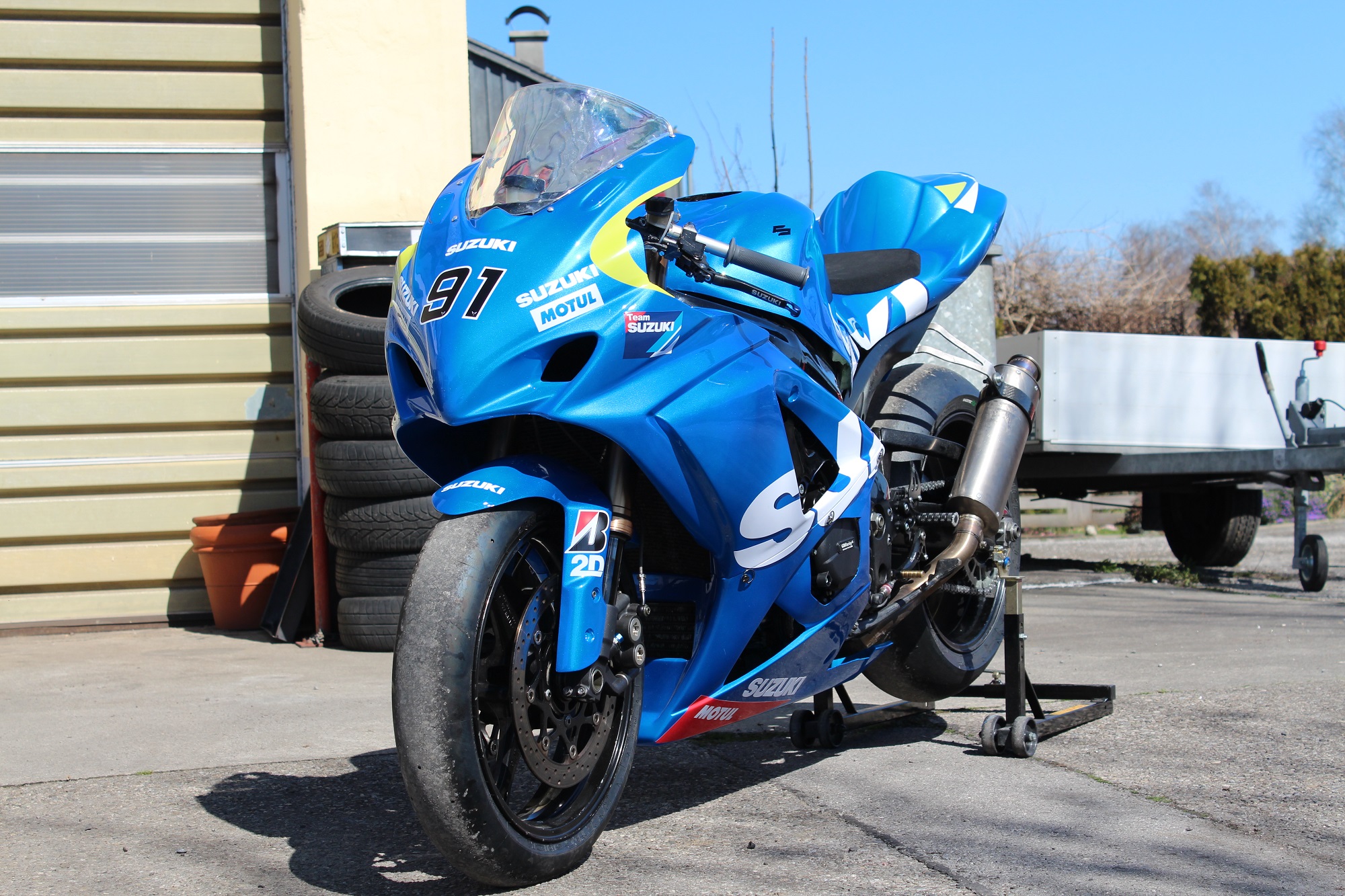

Endlich Vollbracht, sie steht so gut wie Startbereit da :D
Nächste Woche kommt noch die JMT Lifepo4 Batterie und Eazy Grip Tankpads. Und heute sollte es zum testen noch kurz auf den Prüfstand gehen.
Bin echt Zufrieden, sieht noch viel besser aus als ich mir gedacht habe, einfach Geil :D:D
