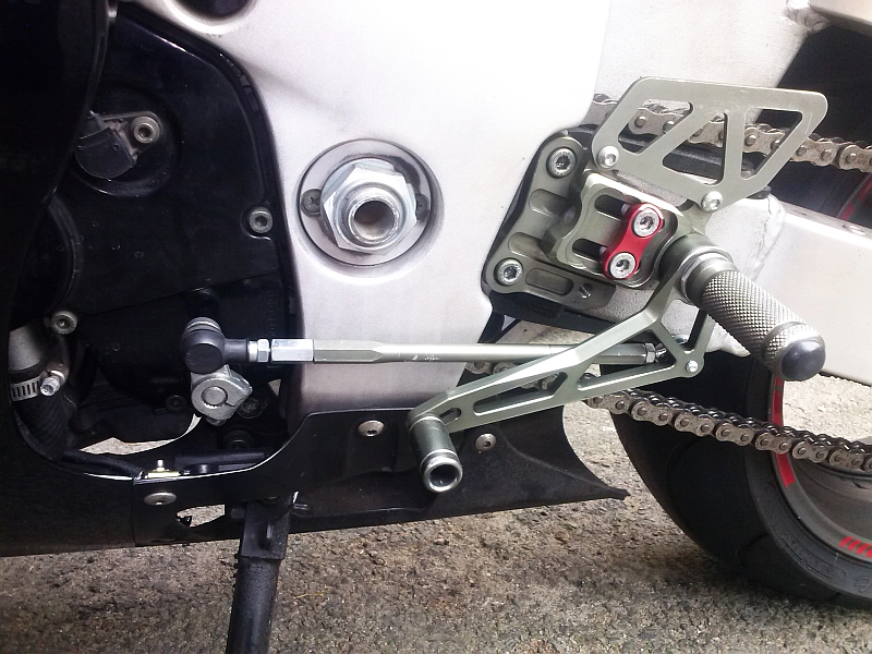

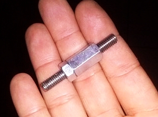

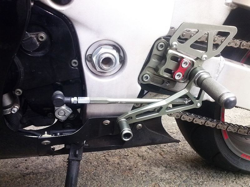

Die Fußrastenanlage hat es sich auf der Autobahn selbstständig demontiert, da die Gewindestange der Schaltstange zu kurz ist. Dadurch konnte ich sie nicht zweifach kontern ... Konnte mir dann später auf dem Spreewaldring noch ne Mutter organisieren und habe das notdürftig lösen können.
Das bedeutet ich muss mir etwas zurecht basteln und habe mir schon Gedanken gemacht - morgen prüfen ich das!

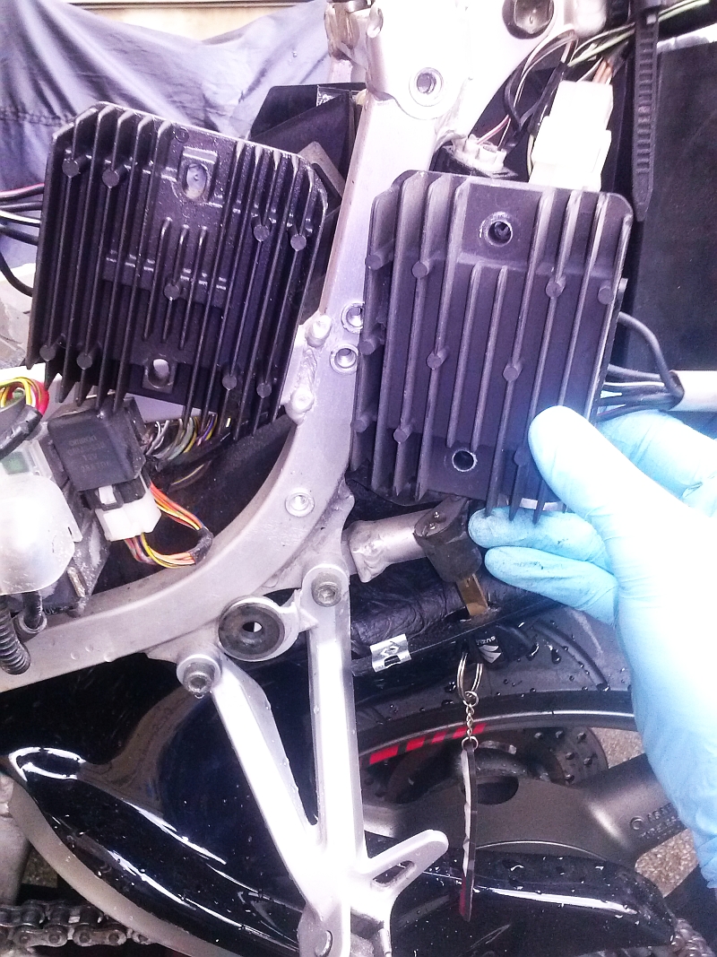

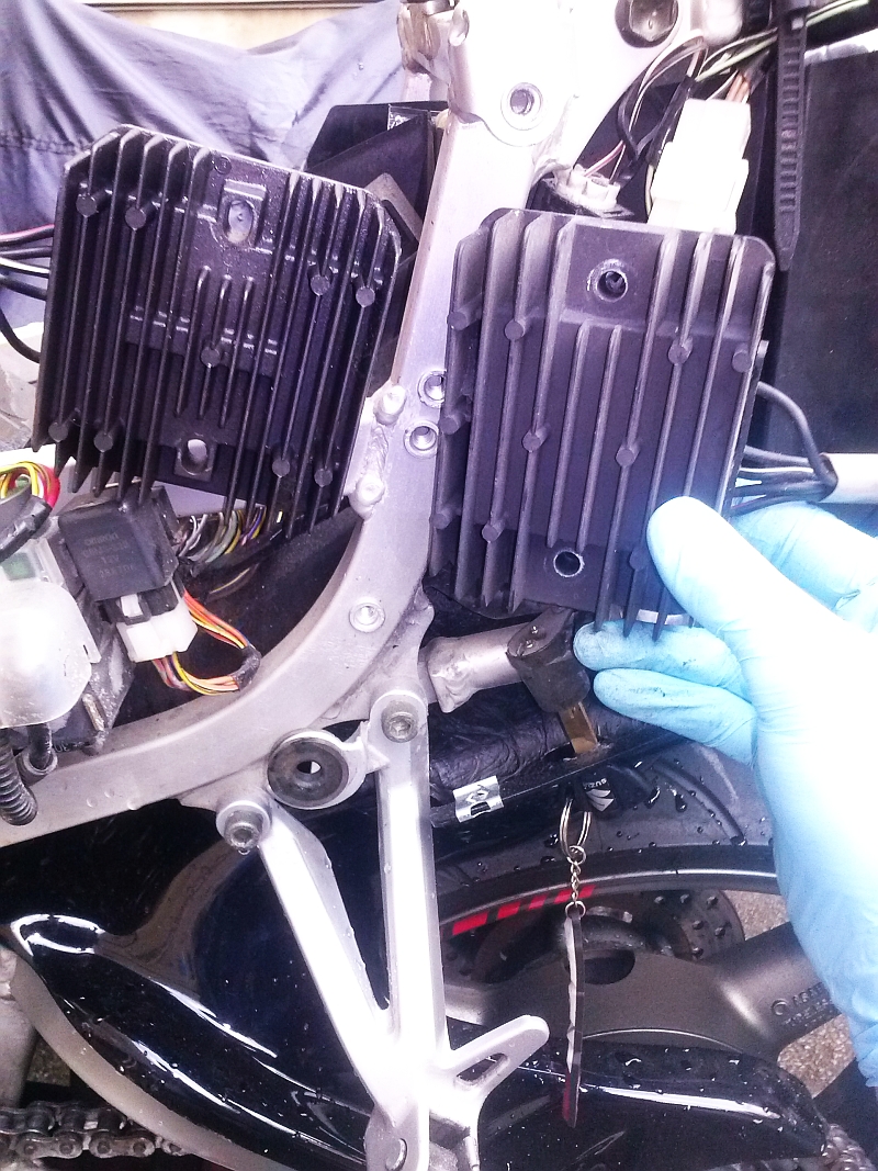

Limaregler bringt jetzt wieder mindestens satte 14V - es geht also voran mit meinem Elektronikproblem! Rechts alt (1998), links noch älter (1997) aber Funktion einwanfrei!

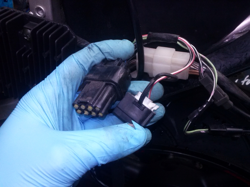

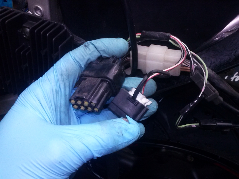

Weiss jemand wofür diese beiden losen Stecker gedacht sind?
Die Selfmade Schaltstangenverlängerung hat übrigens super funktioniert!
Moin,
ja ich weiß was die Stecker machen... Der große ist zum Programmieren der Kennfelder, so ne Art Servicestecker
und der kleine sollte unter der Schutzkappe nur 2 Pins haben.
Verbinde diese beiden mal mit einer Büroklammer und schalte die Zündung ein, dann schau mal auf Deinen
digitalen Kilometerzähler... Schau auch mal HIER dazu.
Bei Fragen zum Drosselklappeneinstellung kann ich Dir gerne mal nen Dokument zukommen lassen.

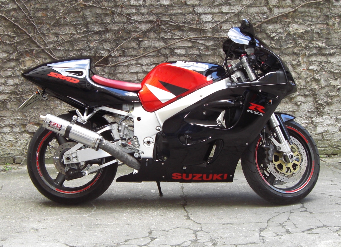

Kleines Fotoshooting, Kommentare erwünscht!

Tank noch in schwarz lackieren und mit einem Modernen Suzuki Emblem versehen wäre bestimmt geil!
Sitzkissen fände ich in komplett schwarz eventuell besser, müsste man sehen mit dem schwarzen Tank.
HUV mit den kleinen Rückleuchten gefällt mir persönlich überhaupt nicht!
Ansonsten nicht schlecht!

Tank wird noch schwarz werden und das Sitzkisten dann eventuell wieder schwarz. Wird sich dann zeigen, habe das originale Kissen ja da. Bin noch am Überlegen ob ein Suzuki Emblem drauf kommt oder ein Yoshimura Schriftzug auf den Tank. Könnte auch sein das das GSXR Logo auf der Seitenverkleidung weichen muss für ein großes Yoshimura Logo.
Bin noch sehr offen =)
