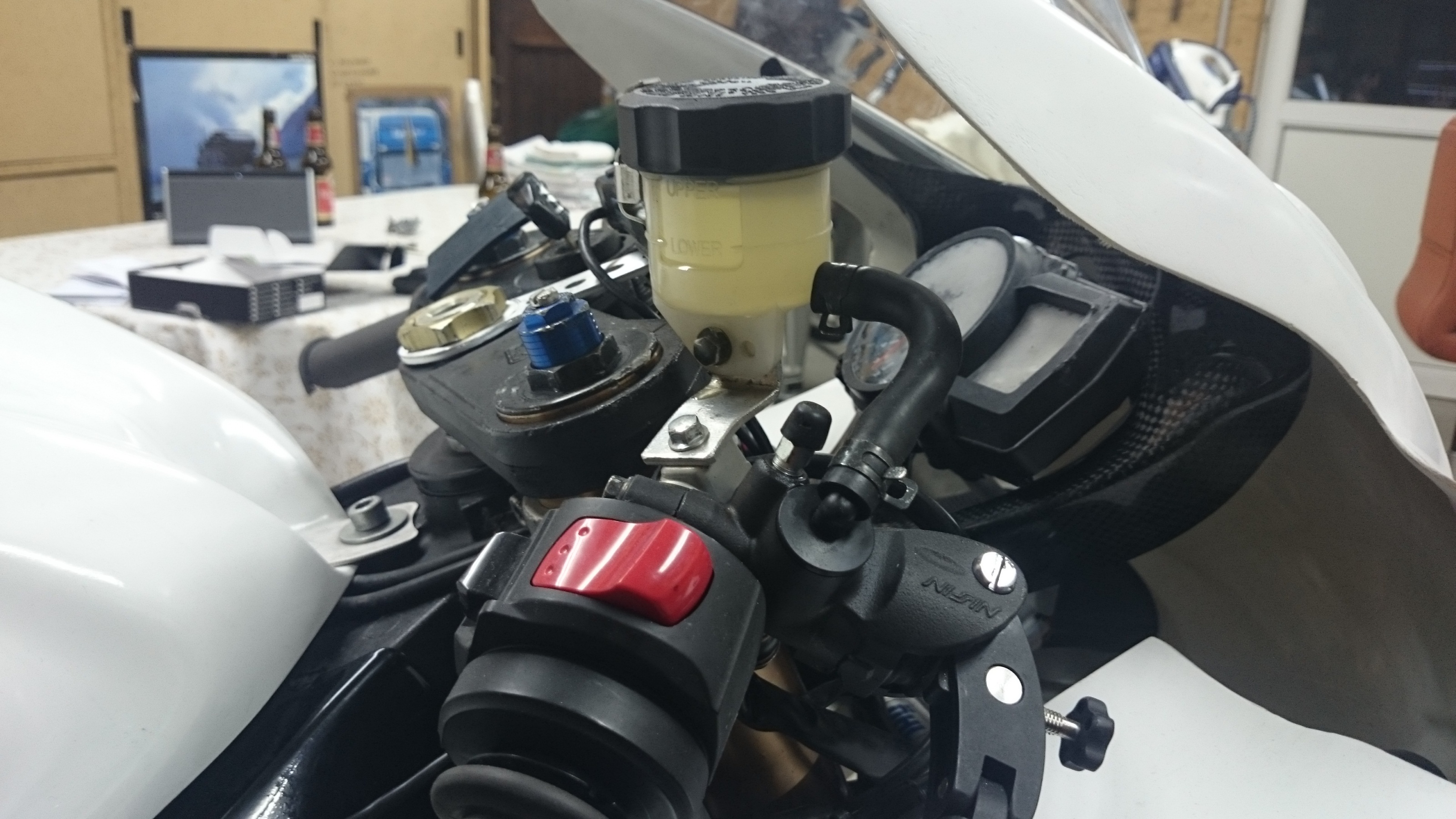

Glasfasergewebe und Epoxidharz müsste diese Woche kommen, dann kann ich den Sitzunterbau Reparieren, sollte eigendlich gut gehen.
Und dann bekomme ich von einem Kollegen noch eine komplette Remus Anlage um schlappe 180€ :D
Dann kann ich meine jetzige auf die Seite legen als reserve, denn die besten Zeiten sind da vorbei.
Bremsflüssigkeitsbehälter habe ich auch schon montiert.
Also es geht voran, bin Zufrieden :D

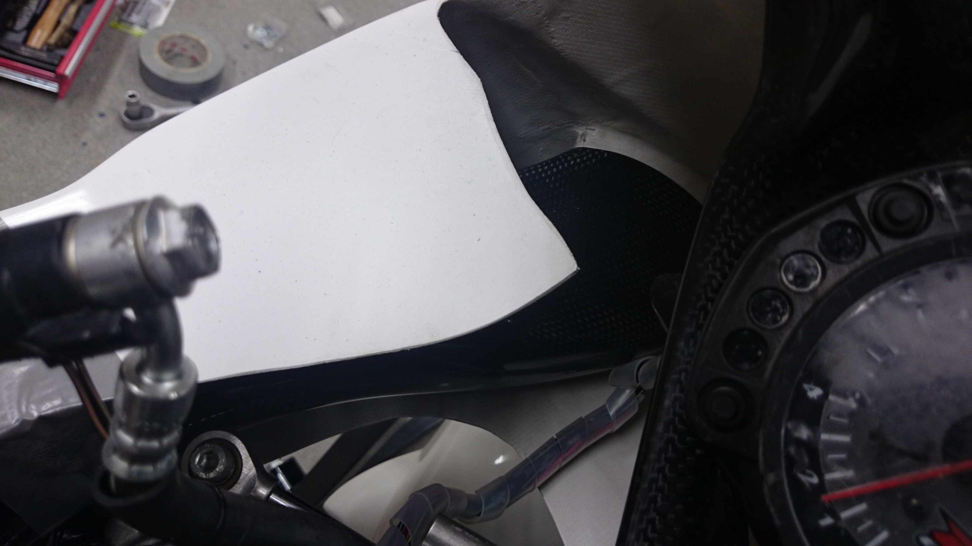

So, letzte Woche ging es los mit dem Reparieren, den Untrrbau hab ich bereits vorbereitet, dann kam die erste Schicht Glasfilamentgewebe mit Epoxidharz drauf
Ging ganz gut zum Verarbeiten, und äusserst Stabil das zeug!
Habe 3-4 Schichten jeweils 45 grad gedreht verarbeitet, müsste reichen.
Am Ende dann noch zurecht geschnitten, Löcher gebohrt und Montiert.
Leider bin ich kein Profi darin, deswegen haben sich die Schablonen wohl ein wenig verzogen beim Arbeiten.
Auf der rechten Seite muss ich leider Unterlagsscheiben als Distanzen Verwenden, aber hauptsache es Funktioniert :D
Zu guter letzt habe ich noch die Bremse befüllt und entlüftet, Teste nun über Nacht ob sie Dicht ist, denn bei den Fittings an der Bremspumpe war es lange undicht, hoffe nun ist es Dicht.
Der neue Halter ist auch sehr Stabil, nicht schön, aber es Funktioniert :P

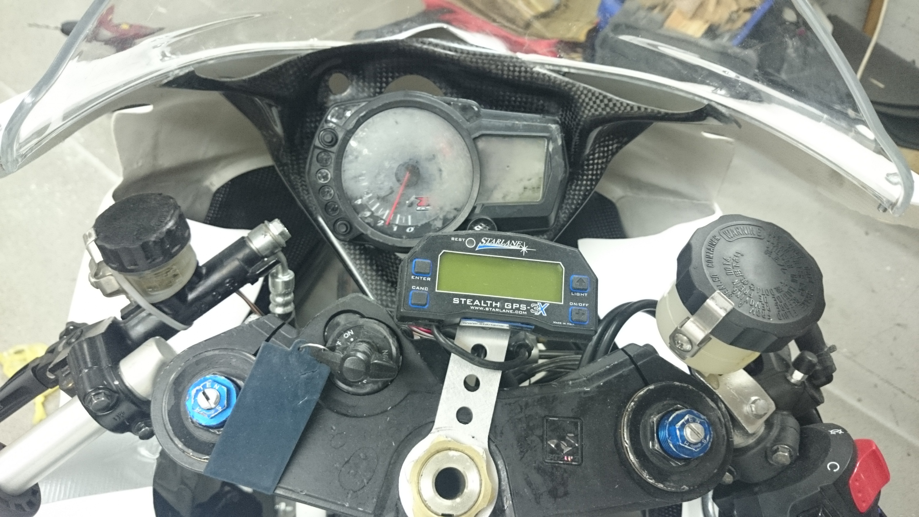

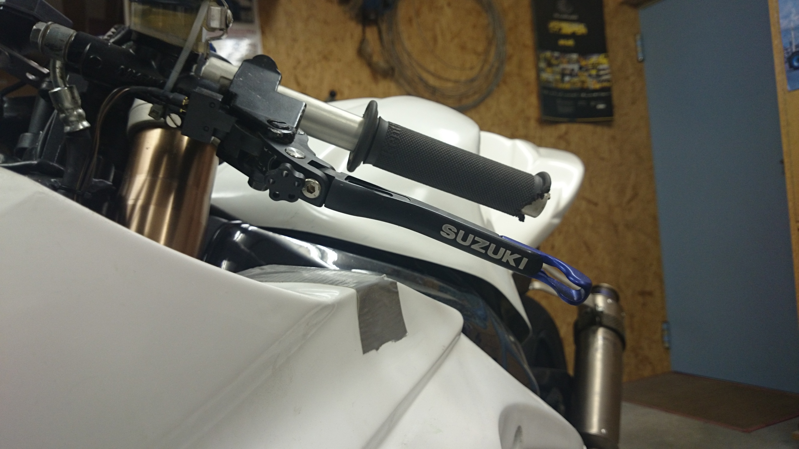

Meine neuen Klapphebel sind auch schon gekommen. Und nächsten Monat gibt es eine groß Bestellung:
Verkleidung
Carbon Verkleidungshalter
Carbin Ram Ait Kanäle
Remus Komplettanlage
Tacho
Held Phantom 2 Handschuhe
Dekorset
Evtl. Lifepo Batterie
Dann nur noch im Februar Lackieren und ich bin Startklar :D

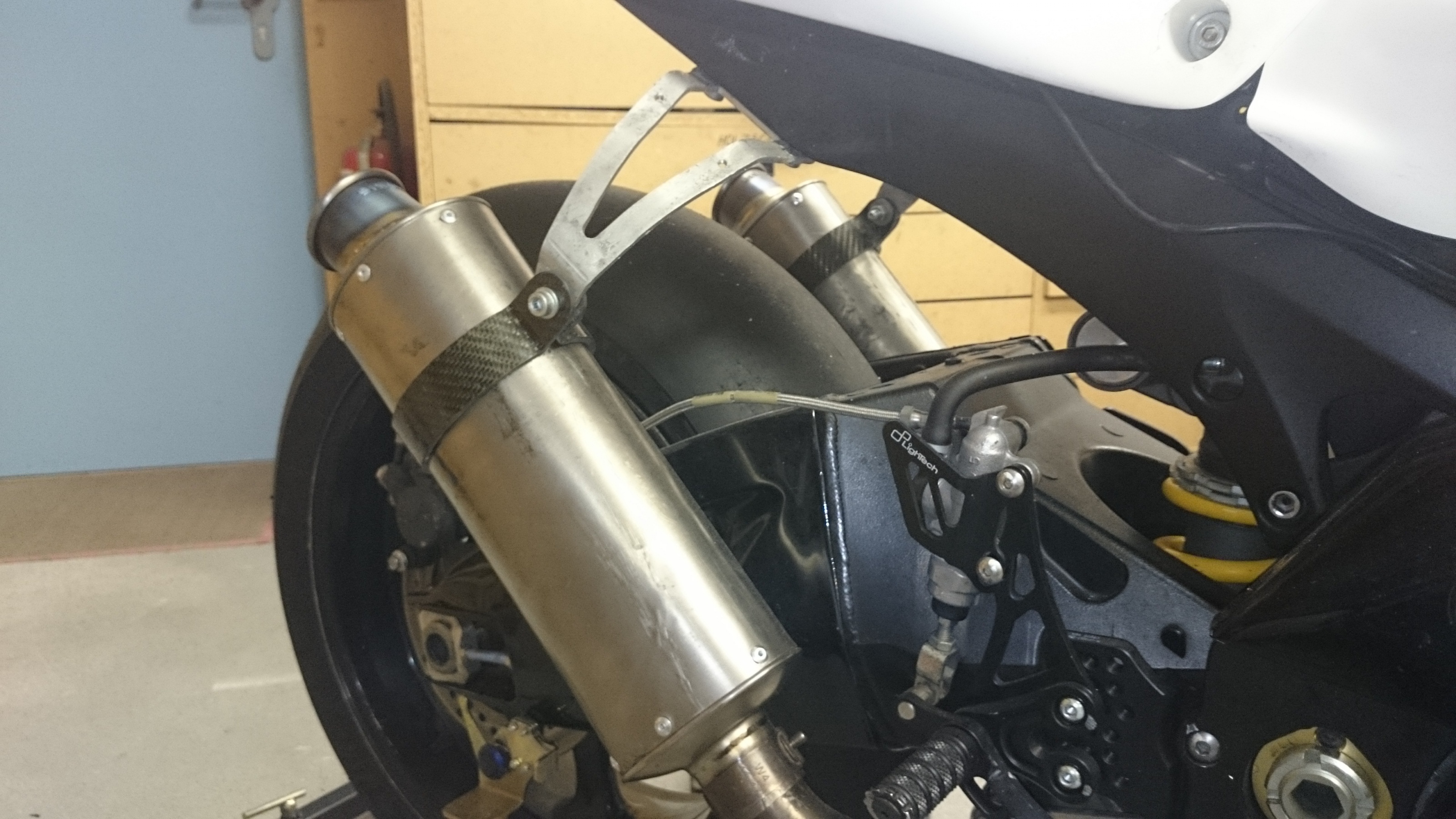

Leider hatte ich wieder einen kleinen Rückschlag erlitten. Der gekaufte Auspuff vom Kollege (Komplette Remus um nur 200,-) passte nicht, ist für eine K9... Da haben wir aneinander vorbei geredet. Jetzt musste ich schnell einen Auspuff finden, denn um 200,- bekomme ich keine Anlage! Daher war zurück geben keine Option :)
Nun habe ich tatsächlich jemanden gefunden der genau die gleiche Remus Anlage hat, die ich vorher hatte, und er braucht eine K9 Anlage, Perfekt also. Auspuff müsste nächste Woche kommen. So viel Schwein muss man mal haben, keine weiteren Kosten bis auf Versand, und dann noch genau die gleiche Anlage, somit fällt erneutes Abstimmen Flach :D

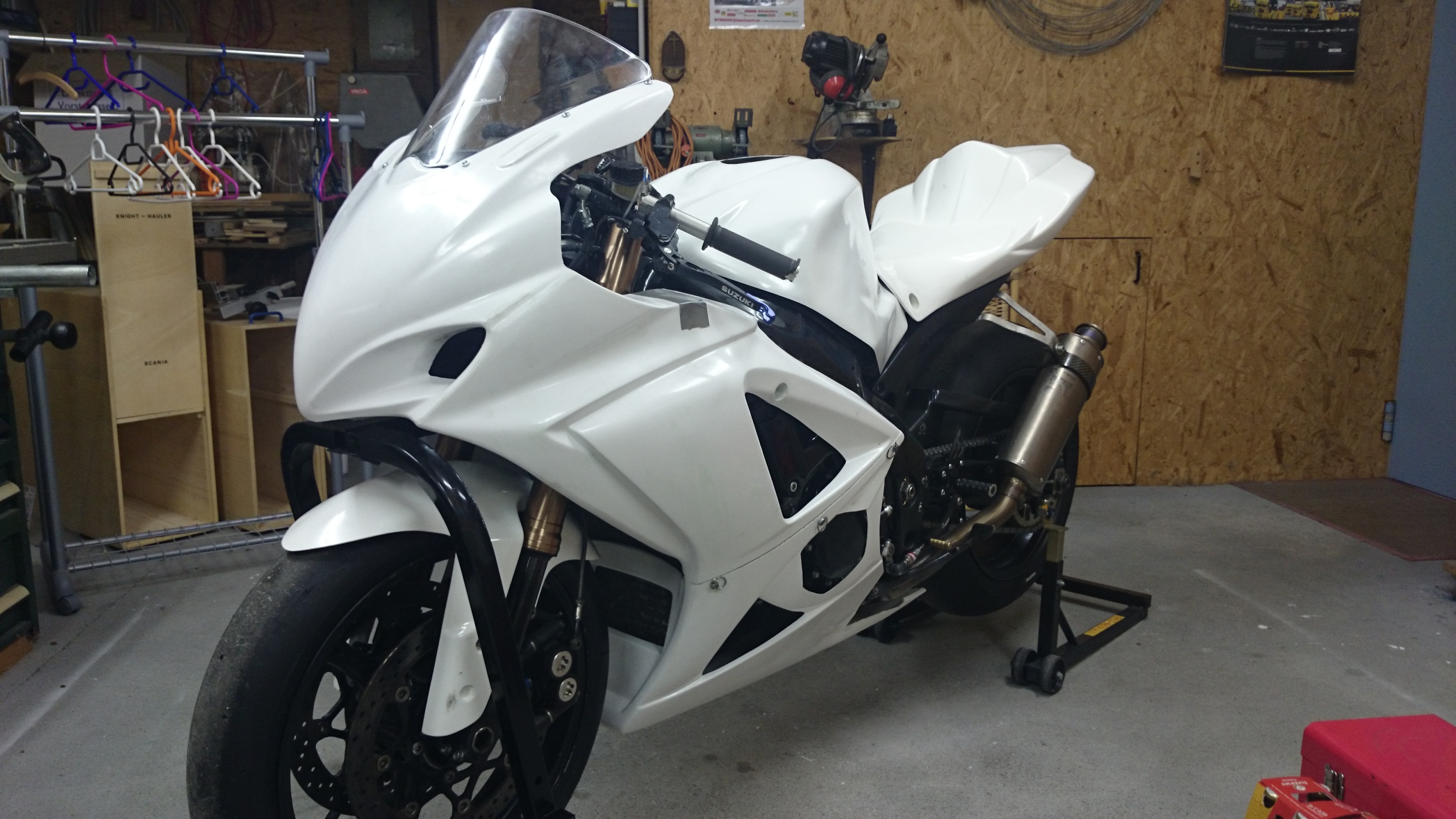

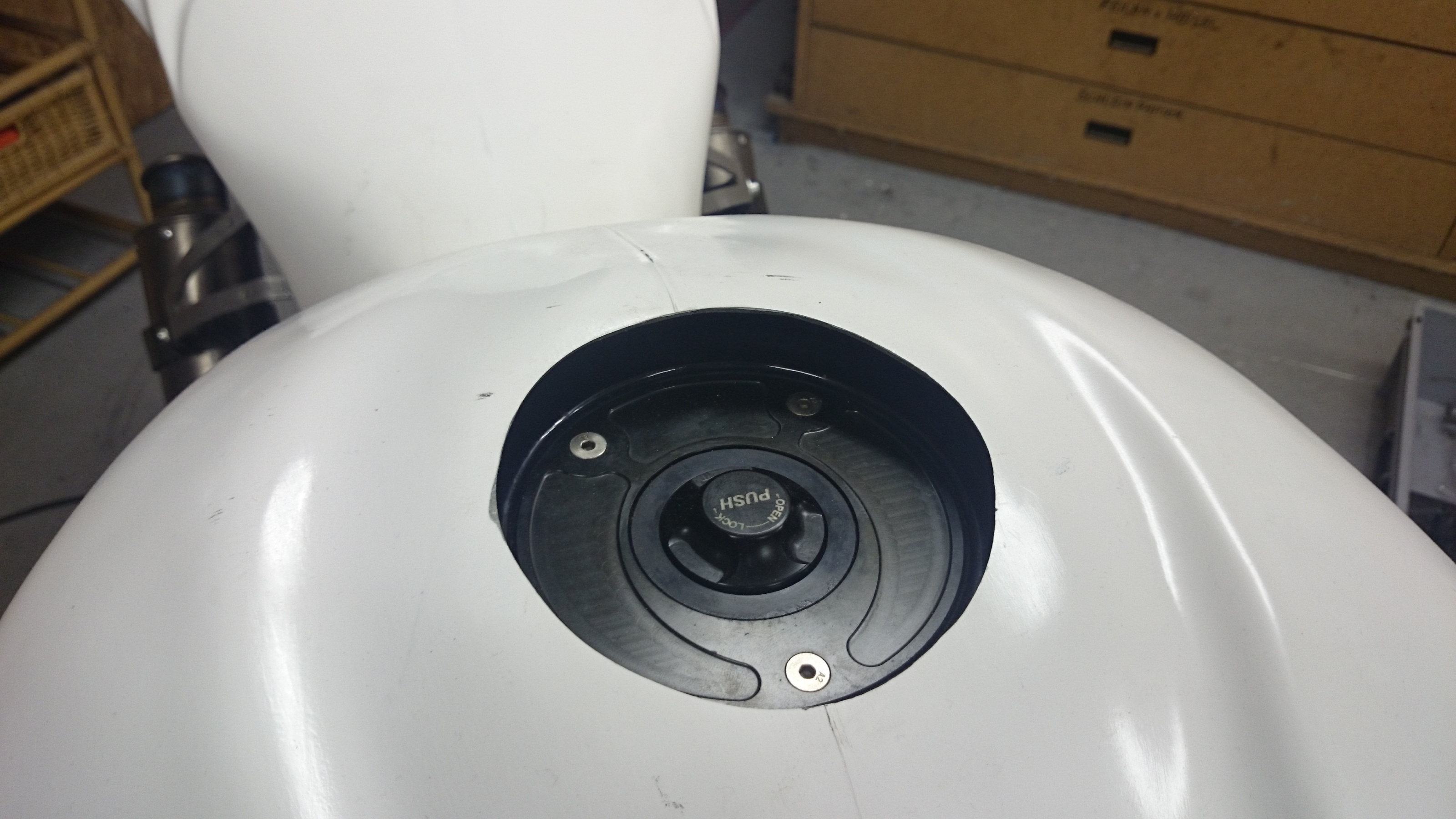

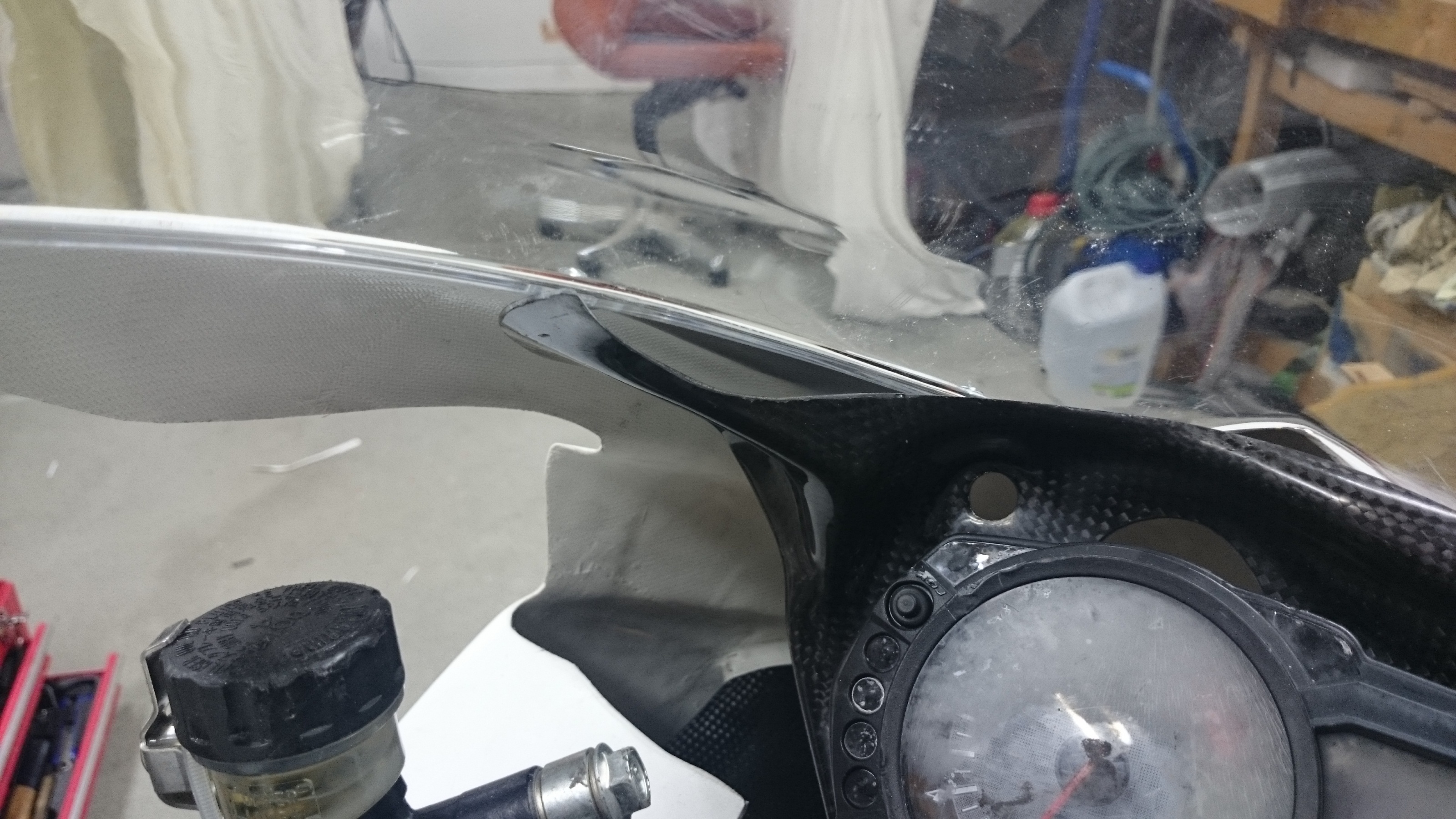

Soooo, heute ging es endlich weiter. Eine kleine Nachtschicht mit Arkhammer eingelegt.
Verkleidung mit Carbon Ram Air und Carbon Verkleidungshalter sind gekommen, Laptimer und Auspuff ebenso.
Also mal mit der Fischer Verkleidung angefangen. Passform ist i.O., Tankhaube ist leider das unpassendste, viel zu hoch. Aber das ist nur nebensache.
Carbon Ram Air haben wir ebenfalls um 3-4cm kürzen müssen, viel zu lange gewesen. Carbon Verkleidungshalter passt recht gut, muss nur noch Hülsen besorgen, da die befestigung sonst nicht möglich wäre, zwischen Verkleidung und Halter sind etwa 2cm Luft.
Dass, was mich am meisten nervt sind die mehr als beschissenen Schnellverschlüsse. Die sind einfach nur Reif für den Müll, rein garkeit Wert haben diese...
Nun Fehlen nur noch ein paar kleinigkeiten wie Tacho, und der Lack. Dann wäre ich wieder Startklar.
