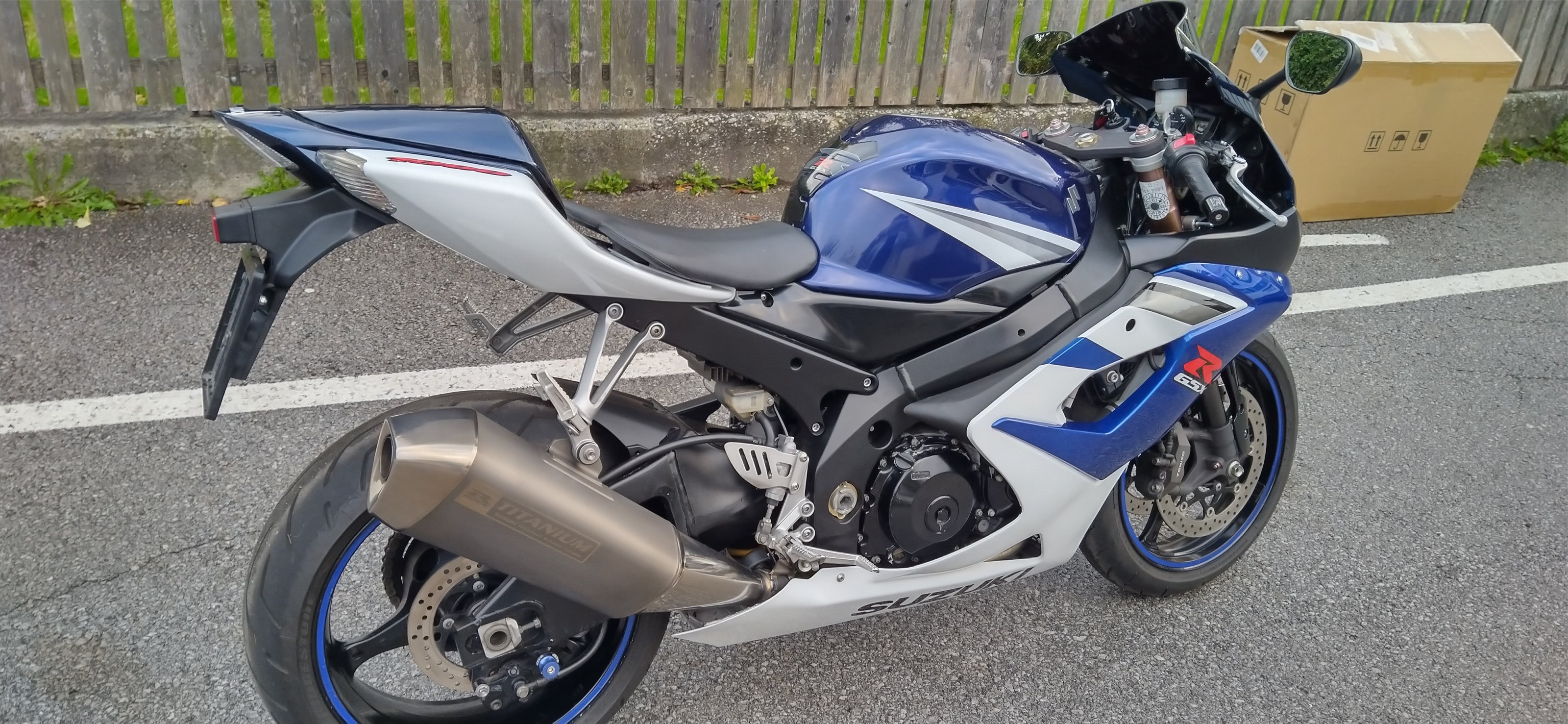

Verstehe schon bei mir hätte das die MV Agusta F3 800 sein sollen als letztes was ich mir diesbezüglich noch gönnen wollte ..von der ich mich vor 3 Wochen trennen mußte ... Erlitt mit nur 5435 km plötzlichen Herz tot ... Somit sind mir ca 6000€ in den Brennraum gefallen .......
Die Suzuki steht nun aus der Rest Kohle da die ich für den MV Krüppel noch bekommen hab ....
Weil ich noch nicht in Motorrad Pension gehen wollte ...... Tja nun halte ich die Suzuki Fahne in der Hand .....

Aber mit ner K6 unverbastelt kann man normalerweise nix falsch machen. Selbst die ori Titankeule klingt super. Und was den Motor angeht, vermutlich das beste, was Suzuki je gebaut hat. Super fahrbar
Knechter
Knechter
20.10.2021
156
Innsbruck
K5
Jepp so auch mein Gedankengang ..
Wollte eigentlich keine 1000ender
Da mir eigentlich leicht kompakt mit überschaubarer Leistung lieber ist ..
Hatte vor der MV F3 eine KTM RC4 690 track Spezial Umbau wie kleine RC 8
130kg leer Renn-fertig 136kg ...
