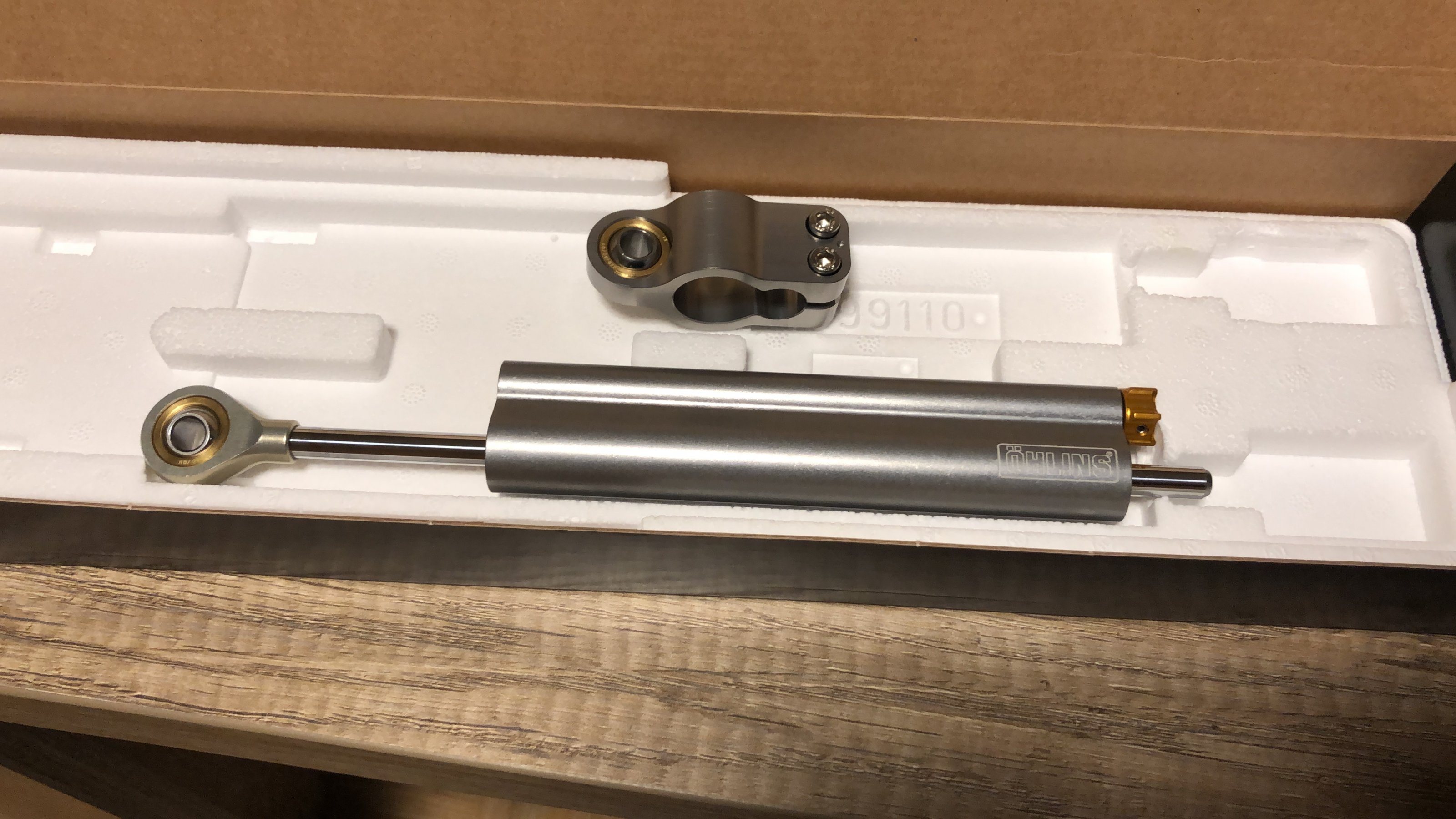

Gestern mal wieder kurz zu meinem Tuner gegangen. Alte Gabel hat er mir wieder zusammen gebaut, diese dient nun als Ersatzgabel falls mal was schlimmeres sein sollte.
Cartridge: Er hat noch keinen Liefertermin bekommen, hoffe es geht nicht ewig, bzw. das es wirklich noch kommt
Federbein: auch hier gibts massive Lieferschwirigkeiten. für die neue Ninja kann man derzeit bis September 22 warten bis was kommt. Mein Federbein soll mitte Januar kommen und ende Januar die Teile um es auf meine K8 umzubauen. Ich hoffe es bleibt bei dem Liefertermin.
Öhlins habe momentan wie jeder Lieferprobleme, zudem wurde bei der Produktion noch was geändert wodurch es ebenso zu Verzögerungen kam...
Lenkungsdämpfer: Da hat er noch 3 auf Lager da er im Herbst noch welche bestellte "die kann man immer brauchen" meinte er :D
Habe den Öhlins SD 001 mit 68mm Hub genommen. Sollte Platzmässig locker gehen.
Wollte mal von Hand testen wie stark er unterschied bei den Einstellungen ist, Ganz offen kann ich ihn mit 2 Fingern bewegen, 20 Klicks zu und alle Kraft der Welt bringt nichts mehr, der bewegt sich dann keinen mm!
Also da sollte man dann deinitiv ein Unterschied merken bei der Einstellung. Gabel und Federbein wird dann gleich sein, zu ist zu, offen ist offen. Die Originalen Versteller sind in meinen Augen mehr Placebo als wie tatsächliche Funktion.
Lenkkopflager: Hat er noch nichst bestellt, aber bestellt er jetzt, dann kann ich die Maschine mit der alten Gabel wieder hin stellen und bei den restlichen Kleinarbeiten weiter machen wie Ritzelabdeckung "beschneiden", Verkleidung evtl. Schleifen und neue Farbe drauf, Schwinge raus und alle Lager reinigen/Fetten,...
Und Zudem sieht das Schwedengold einfach Porno aus :D Bin schon aufs Federbein gespannt.
